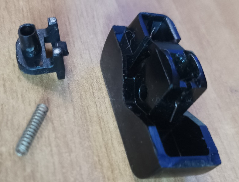

Най слабата част е в края на оста и закрепващите пластини. Бакелита се чупи там - по-тънко е. Добре, че взех два.

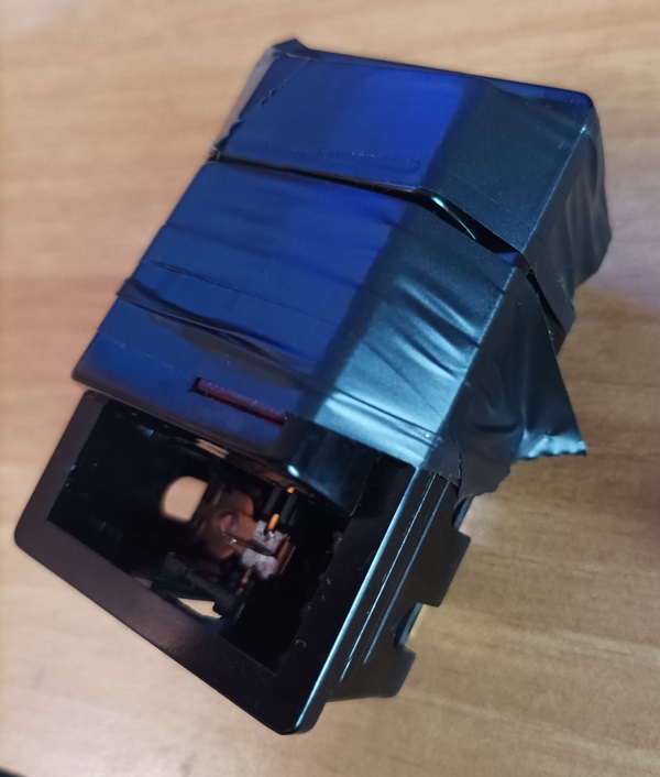

В заключение ключ може да се направи. С доставката излиза около 15 лева. Добавя се един пин, копчето и чаркалъците от това видео за да работи лампичката пуск кафе коректно. На ключа от линка се премахват лампичките от централното копче. Тук мисля могат да се ползват копчетата от оригиналния ключ. Т.е. се прехвърлят нещата в новия корпус. Размера пасва идеално.

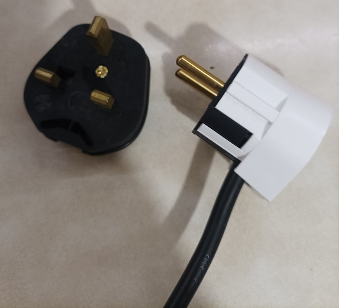

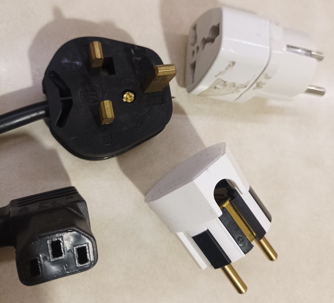

В такъв филм се вкарах, че спейки рано сутринта изчагърках превключвателите. Лампичката на първия от доста време премигваше и обвиних тях понеже машината не тръгваше. Те си бяха нагорели вътре, но сега като връщам времето назад си мисля, че нищо им е нямало. И на машината нищо и е нямало. Къде ми е бил акъла! Да бях замерил първо, че не идва ток до машината.
Проблема е бил в преходника от английските контакти към нашите. Монтирах на кабела направо нов щепсел. Оригиналния вътре има бушон! Да се учим от грешките си!
