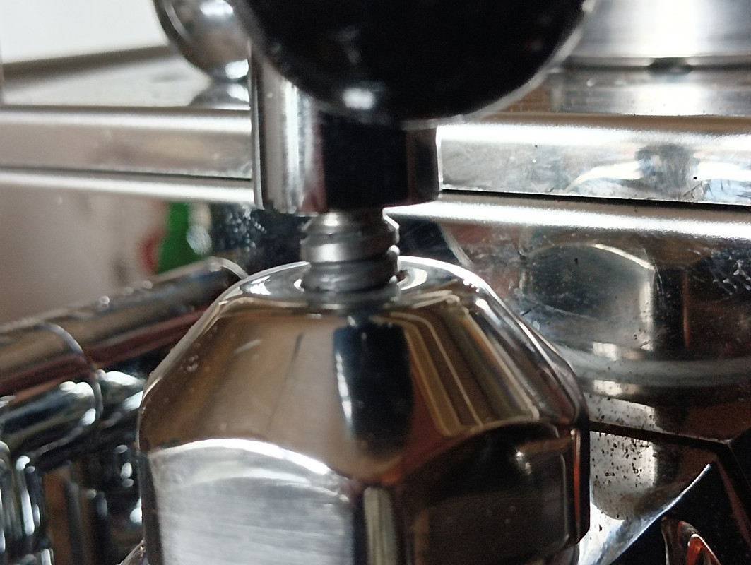

Абсолютно без да съм специалист, аз лично смазвам всичко което има нужда с Molykote 111.George M. написа: ↑01 Юни 2025 15:14 Здравейте! Почти от една година съм във форума, но досега само четях и се просвещавах.
От скоро съм с ECM Classica PID. Чудесна машина, много ми харесва. След като поразучих машината и след многобройни
опити и експерименти, започнах да получавам прилично еспресо.
След това се обзаведох и с flow control регулятор. Монтирах вентила за управление и манометъра и смених пружината.
И веднага установих проблем. При напълно затворен вентил - в крайно дясно положение по часовниковата стрелка продължава да тече вода през групата. Дебитът е 5 грама в секунда.
Изпробвах номера с повдигане на втулката с топчето за управление на около два милиметра нагоре по оста на вентила, както е описано по-назад в темата. Нямаше ефект.
Накрая, след многобройни цикли на пълно отваряне/пълно затваряне на вентила, забелязах, че по каналчетата на червяка на оста на вентила, който се вижда при пълно отваряне,са се появили нещо като остатъци ат черна смазка с някакви твърди частици. Може би метални.
Внимателно изчистих каналчетата на червяка, затворих и отворих вентила още няколко пъти и отново почистих за всеки случай каналчетата на шнека.
В резултат на това вентилът вече се затваря напълно и флоу контролът вече работи като хората. Преди ремонта вентилът правеше оборот и половина от уж затворено до напълно отворено положение, а след ремонта - два оборота и една осма.
Ето снимка на червяка на оста на вентила в отворено положение:
Имам един въпрос - трябва ли да се смазва този детайл - оста на червяка? Ако трябва, моля да ми препоръчате какво трябва да използвам - може би някаква високотемпературна грес? Ще помоля за конкретна марка и модел.
В момента при отваряне или затваряне на вентила той се върти плавно, без хрущене или скърцане.
Ака трябвя да се смазва, през какъв период трябва да се смазва?
Забравих да уточня - и машината, и флоу контрол китът са чисто нови.
