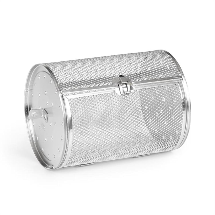

Днес, докато си ретуширам и снимам слушайки клипа на Виктор и Светлин за печене на кафе във фурна ми светна една идея.
Във форума не намерих инфо за печене на кафе с Airfryer с бъркалка.
Май ще пробвам :D

AeroVital Cube Chef фритюрник с горещ въздух въртяща се кошница
Пуснах бързо търсене и не видях да е обсъждано. Не се занимавам с домашно печене и не следя темата, дори не съм сигурен че тук е правилното място за това. Случайно попаднах на тази резервна част и понеже струва 39 лв ми се стори, че има потенциал за DIY приспособление с пистолет с горещ въздух...
А ето и "фрютюрника" от който е тази част:

Гугълни
gas stove coffee roaster
И ще видиш идеи :) за нискобюджетно печене с барабан.
